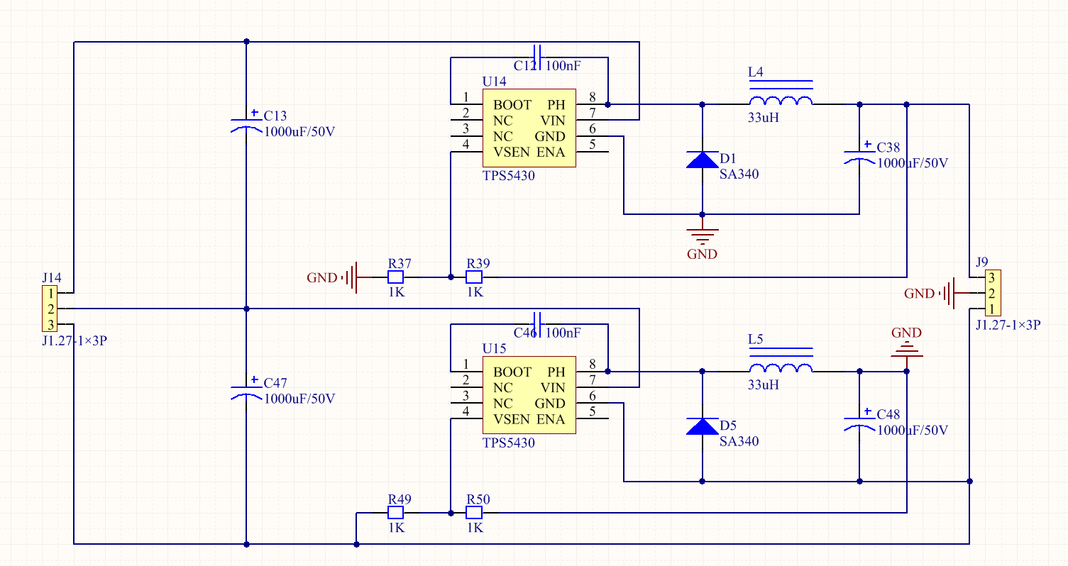

我知道TPS5430可以将正电源转化为负电源,但是,我现在要用TPS5430来将±36V电压降到±30V,正电源部分我知道电路结构,但是负电源部分不知道怎么搭建构架,请大神指教

这个是升降压电路。
关于带载能力建议你用Tina仿真一下。

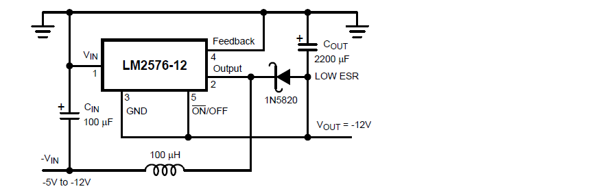

下面的电路的取值不太合适,建议重新计算,正压降的可以用WEBENCH仿真,负压的参考下列附件
