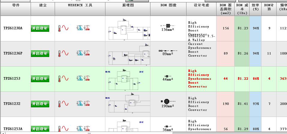

建议你采用TI的Wenench选型: https://webench.ti.com/webench5/power/webench5.cgi?origin=ti_panel&lang_chosen=zh_CN&VinMin=3&VinMax=4.2&O1V=5&O1I=1&op_TA=30
可选型的芯片很多,例如TPS61030, LM2700等等。
直接Webench选型就可以,外围器件,轻载高效,是否定频都可以选择
