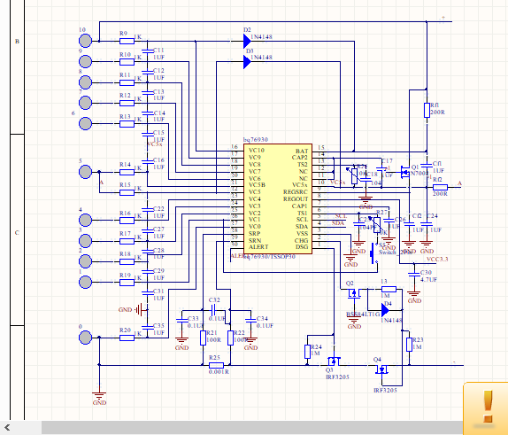

在按TS1激活之前10块电池总电压是40V,激活后测量只有26V,这是正常的吗?原理图在附件已上传。
  • 这样肯定不正常。
    每节电芯的电压测量都正常吗?
  • 问题解决了,谢谢
