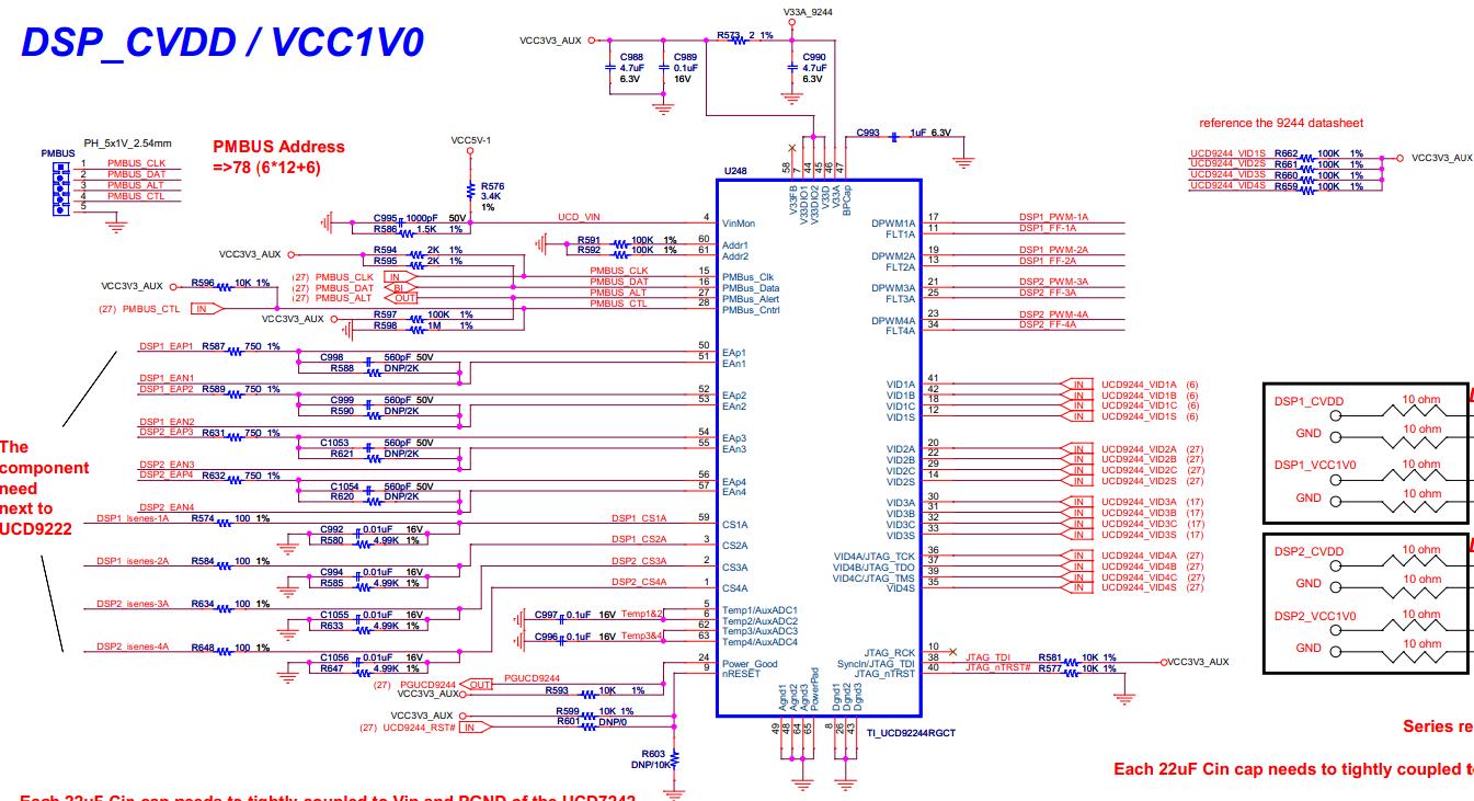

自己设计的电路板,无论是gnd,data,clk三线还是再加上ctl和alt五线,软件都显示no devices found。后来用开发板试了一下,同样无法识别。请问什么原因?
PS:从板子上跳线出来接到usb-adapter的gpio端,管脚位置参考usb-to-gpio datasheet(6,9,10脚)

liang,
你好,这几根引线需要接上拉电阻,必须是五根线都要接,不知你有没有接?
请参看UCD9224EVM-464原理图
user guides
或者你按UCD3138CC64EVM-030的接线方式试一下,它们都是PMbus通信。
