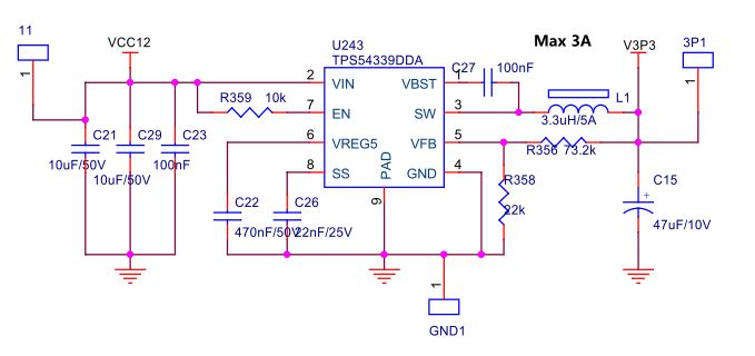

原理图如下:
经万用表测量,3.3V(带负载)输出端为1.5V左右,反馈电压端电压为0.35V左右。请问这是什么原因导致的。
Hi
首先需要确认功率电感,注意功率电感饱和电流建议必须大于所在负载的1.3倍。(市场上有些电感质量很差,电感实际饱和电流时不足的,如果电感饱和是会造成输出电压偏低)
其次注意你的功率路径尽量小,这个影响芯片带载能力。
将输出电容换成瓷片电容22uF×3。这是DCAP控制,用电解电容容易造成环路问题
同时如上贴所述,电感要功率电感
