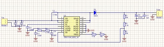

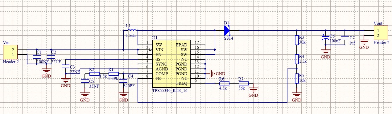

你好,
输入:3.5V-4.2V
输出:5.1V
参考了WEBENCH设计了原理图:

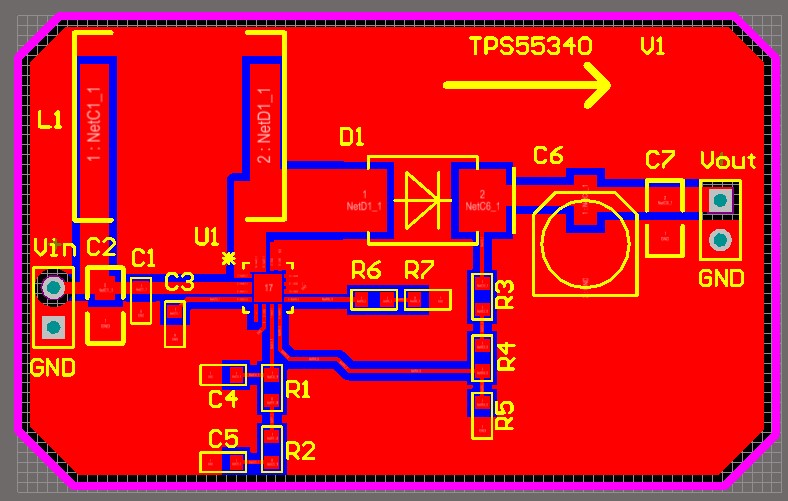

PCB:

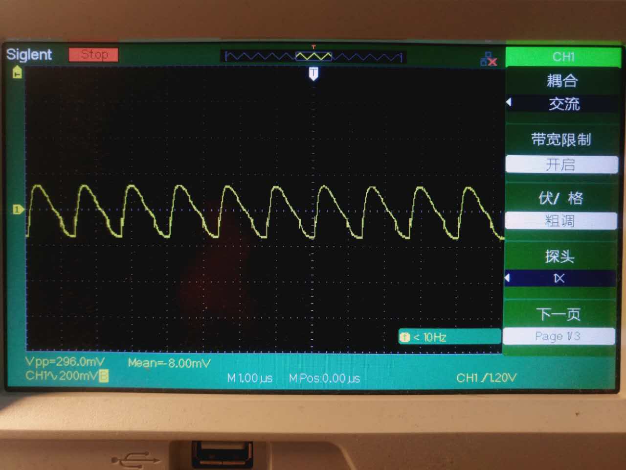

焊接好以后,发现的问题是,
不接负载时,输入3.91V,输出5.05V
接上3.3欧姆的电阻后,输入变为3.7V,输出也变为3.7V,并且电感吱吱响。
二极管选用的是推荐的型号的二极管。阻容值也都是推荐值。

确认一下功率电感的饱和电流是否足够?有条件实际测试一下,或者肯定规格没有问题(以前用过的)才用。
你测的是输入纹波还是输出纹波啊?如果是输出纹波,建议你再重新优化下你的参数,电感发声音还有可能是环路问题(comp管脚参数不对)。WEBENCH重新算一下,最好按照数据手册再手工计算一下
