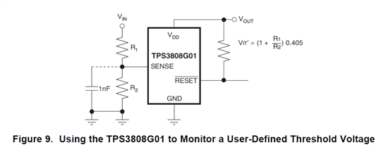

我想用tps3808g01芯片来监控3.3v电压,当3.3v电压稳定后延迟5ms输出复位信号高电平,这个电路我该怎么设计呢

如果按照您提供的电路方案,那阈值电压还是0.405V,而不是3.3v。我想要一种改变阈值电压的

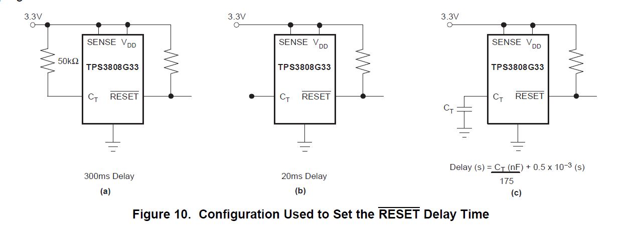

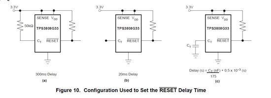

TPS3808G33这类芯片就是对3.3V监测,这类芯片内部比较基准不会是3.3V这么高,而是一个较低电压,通过监测电压分压的方式来实现较高电压的监测。
Reset延迟时间通过调整CT电容来实现。
谢谢您的解答,我用的是tps3080g01的,能实现3.3v的监控吗

可以,这个只是将分压电阻放到了芯片外面。
将3.3V通过外部电阻分压得到0.4V给到Sense脚就可以了,具体参照Datasheet.
我看手册里有个地方说可以加分压电阻,将原来的阈值电压0.405v改为你想要的阈值电压,这个可以吗,应该怎么设计
