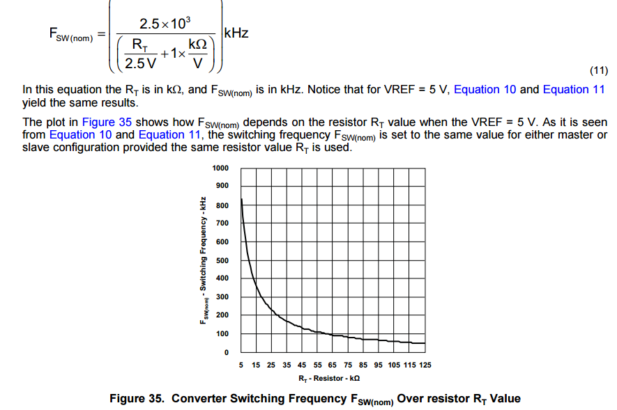

请问 UCC28950 的RTmin这个电阻,根据什么设置,逆变频率50KHZ,这个怎么选择?
