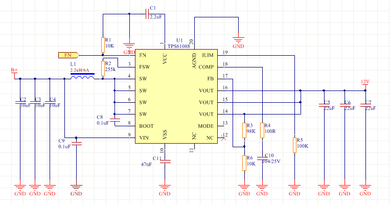

TPS61088可以输出13.03V电压但电流只有1.15A,怎么把电流升到1.3A呢
Hi
这款芯片最大推荐输出12.6V, 输出电流受负载影响(如果你减小负载自然输出电流会变大,但是前提是不要过流保护)
建议你确认一下你的过流保护点,同时将输入电容加大一点,尽量靠近电感输入端,输入走线宽一点。避免因为输入电压被拉低而导致输入电流被拉大)
负载固定,用13V的电压点LED灯,LED灯刚开始从0.9A升到1.15A,之后LED灯开始闪烁。不知道什么原因
Hi
LED灯是需要恒流设计的,而你的设计是恒压。
恒流是反馈采集输出电流(电流Sense电阻侦测电流),恒压是反馈采集输出电压(通过电阻分压的方式)
