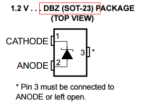

下图中Package Type和Package Drawing分别什么意思,跟FootPrint有关系吗?
你好,
两种分别代表着封装类型和封装尺寸。画footprint的参考就是DBZ
SOT-23封装类型有3脚,5脚和6脚,而DBZ 对应的就是这个3脚的SOT-23的封装
