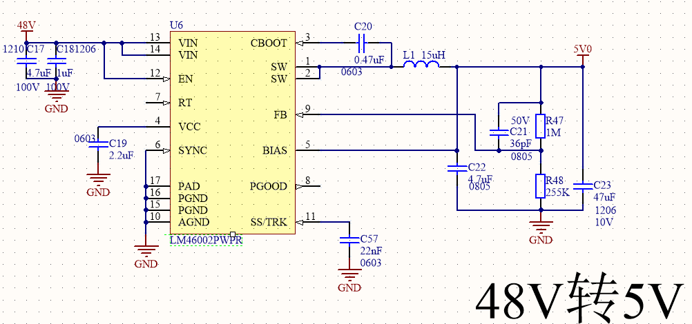

这种现象很奇怪,会不会是电阻阻值不对,测试下反馈端的分压电阻R47 和 R48 的阻值看看

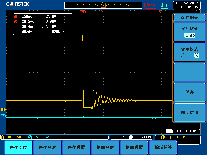

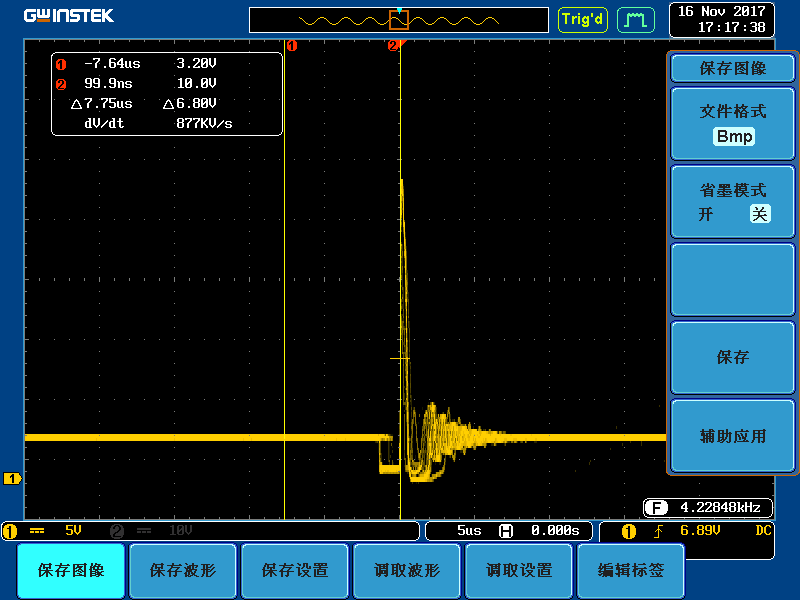

SW出现的是咱空比大约为5/48的PWM方波,高电平在48V,低电平-0.7V左右。 不建议用万用表测量,而是用示波器看方波是否正常。
请问输出5V正常吗?
你在重载条件下,也是会工作一段时间后跌落到3V?能否上传一下重载条件下5Vout和3Vout的SW波形,和Vout波形(不要AC耦合),多几个周期的
