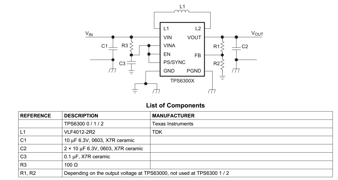

TPS63001 输出电流超级不对
我设计的电路如下图
目前D1短路,D2未焊接,电池未接,直接使用开关电源进行测试。电压2V-3.7V范围内调节,情况是输入电流上电瞬间1A+,几秒内逐渐下降至0.75A左右,(单位没错,就是A,不是mA)。
R11和R12为了之后可能使用别的电压添加,在使用63001时没有焊接,根据数据手册上,FB引脚接到了VOUT,
在测试中,R11短接和不接情况一致,输入电压很大,输入电压,输出电压,空载输入电流如下表
 芯片有发热,但是发热量不大,手指触摸感觉稍微有点热。
其中在2.4V输入之后,输出部分有类似下图的方波出现
换了芯片情况一致,猜测是电路图不对,可是我是按照数据手册设计的,很是不解
