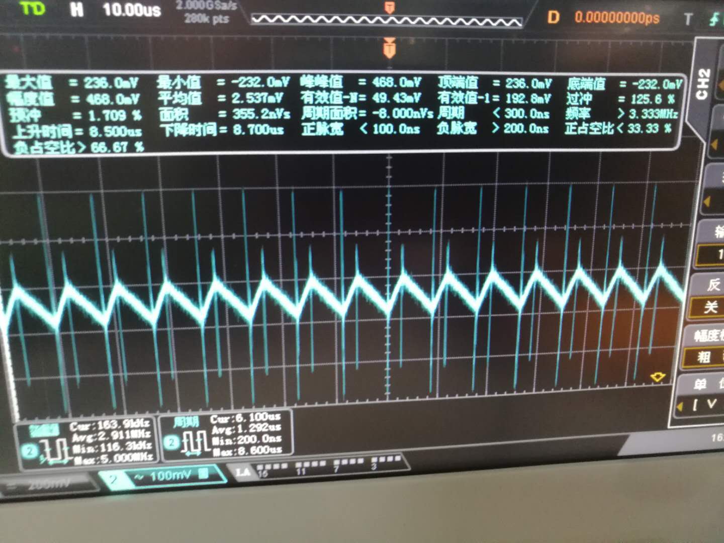

lm5116 电源输出负载5A左右的时候,输出的纹波是双层锯齿波 为什么会初相双层的,正常应该单层的吧
示波器用上升沿或下降沿触发让其稳定下来,应该就不会了。另外,测一下环路是否稳定。
测量输出纹波要用最小环路(这样就会避免耦合高频的噪声),你的双层应该是示波器的触发设置没调好
是的,用的最小环路,但是输出接的负载,线还是比较长的.其实环路也不短
看下的的SW波形。Trigger住,看下是否还是会有双层现象。
环路主要通过COMP管脚进行调试,SW能稳定工作就基本判断环路稳定,最保险的方法是用环路分析仪进行环路测试,看看带宽和相位裕度

看你的SW是稳定的,出现双层应该还是测量的问题,你trigger住之后,移动波形,双层现象是否会消失

你可以将示波器暂停,然后将时间轴调大,再调回来,双层波形现象应该会消失。
