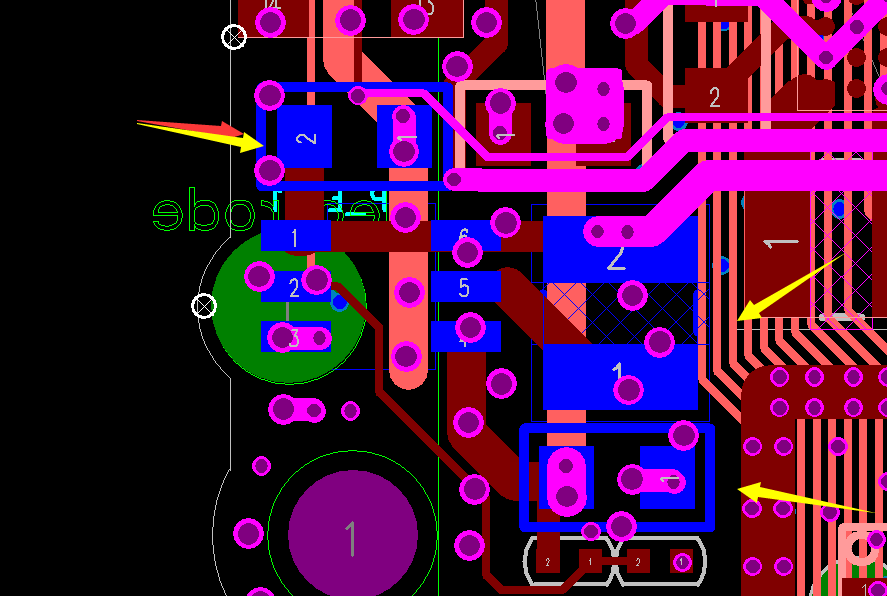

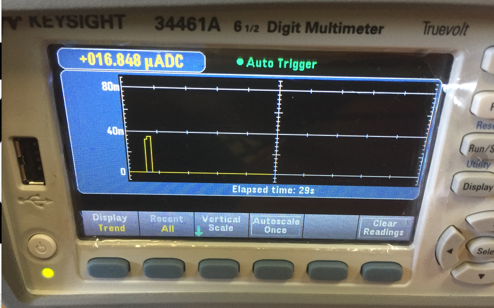

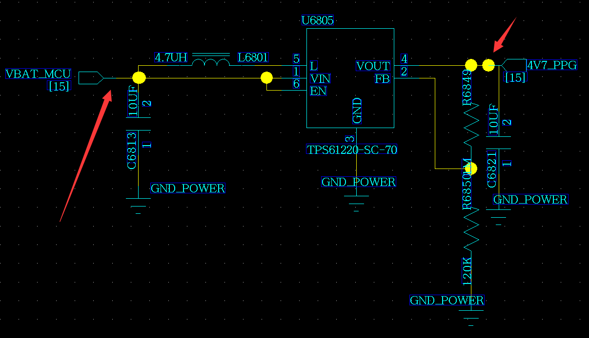

如图所示,当我的平台开机运行时候,拉高EM_MCU这个GPIO口打开VBAT_MCU这个电源时候,我的VBAT系统电源立即被拉低到2.4V左右导致我的整个平台立即掉电关机。问题出在TPS61220这颗芯片为什么在一上电就拉低VIN输入电压?我尝试更改功率电感,换成6.8UH以及10UH都是一样的现象,EN脚断开现象也一样。只要去掉功率电感才不会拉低VIN输入电压。现象如图
我查了芯片手册发现这颗芯片内部是没有做soft start的。请问这颗芯片是否就是上电就会拉低vin输入电压,有什么办法解决这个问题吗?谢谢指导!
