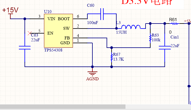

电路焊接完成后,接通电源16.2V,TPS54308的VIN是16.2,EN悬空,输出端SW输出0.07V,本应该输出5V的不知道为什么,而且FB引脚电压是0.05V,按电阻分压原理不应该是这么多的。不知道哪错了

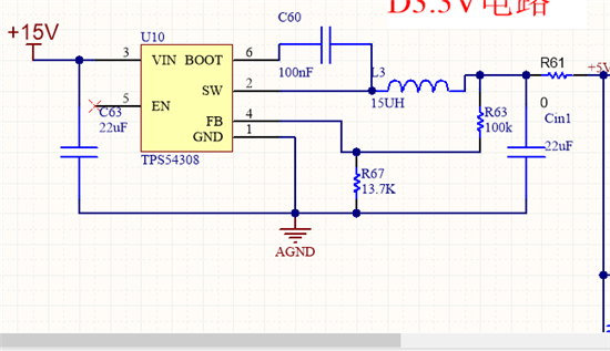

你好,
可以检查一下电路是否存在虚焊现象。是否尝试更换过芯片?
Hi
用热风枪在芯片上稍微吹一下(不要吹到电感就行,电感用烙铁焊一下脚)
然后在做一下启动测试,输入启动,看SW有没有方波震动? 如果完全没有波形出来,有可能是芯片问题。
请问你的芯片是哪里买的?
(测试时带轻载,主要功率电感电流要足够)
用万用表看电阻值,并测量电路上的所有通路。
如果不存在虚焊问题,且电感为功率电感,那就看PCB以及芯片是否为正品
方便的话上传一下你的PCB
