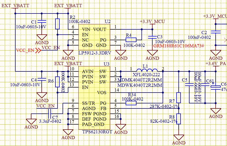

关于LP5912电源芯片使能管脚EN对地短路问题?
Other Parts Discussed in Thread: LP5912
如上图所示,在项目中应用了LP5912-3.3DRV和TPS62130RGT这两个电源芯片,这两个电源芯片的使能管脚分别通过100K电阻上拉,外部通过控制该使能管脚来实现打开和关闭电源,外部控制电压高电平为3.3V。现在发现有一个电路板LP5912的使能管脚对地短路了,该电路板的使能管脚是连接在一个对外的连接端子上,调试时会不断的插拔端子,对电路进行上电和断电。请问LP5912的使能管脚本身有ESD保护吗,使能管脚对地短路的原因是因为ESD造成的吗?如果LP5912本身的使能管脚没有ESD保护,实际使用时是否需要加上双向ESD保护器件?
