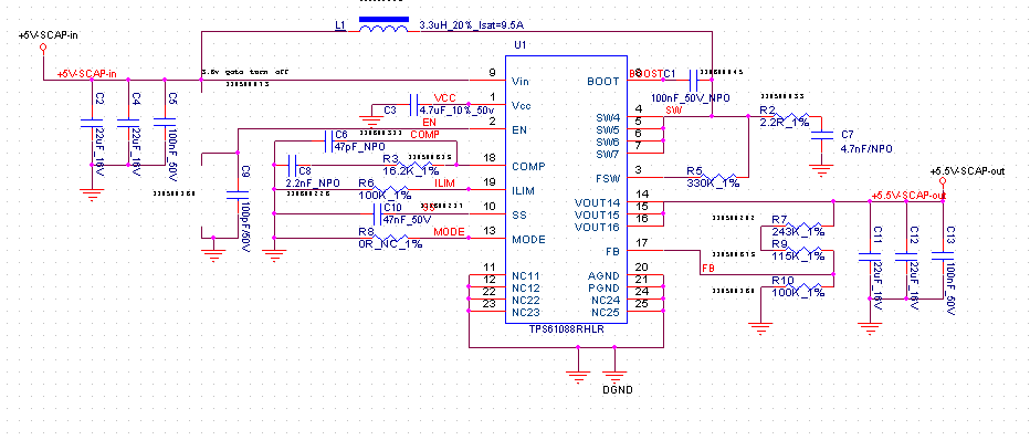

TPS61088RHLR 这个芯片EN脚不管用
Other Parts Discussed in Thread: TPS61088, TPS61235P
TPS61088RHLR    这个芯片EN脚不管用    EN脚悬空,本来设定5v输出的,就只有4v输出,可以带1.7A负载,   EN脚拉地,还是4V输出,  EN脚拉到Vin,可以正常5V输出,    EN脚拉地,应该无输出的,搞不明白为什么有输出,试了好几台设备了,
  • 不是没用,BOOST拓扑架构,高边MOSFET当没有任何驱动的时候,体二极管会导通,这是BOOST的正常现象。输出断开的方案必须在芯片内部使用背靠背对管关断输出,也叫True disconnected功能。
    TPS61088不提供True disconnected功能。在这种方案中,需要外部MOSFET切断输入 =》 体二极管 =》 输出的通路。
    如果需要True disconnected功能,建议可以看看TPS6123x
    http://www.ti.com/lit/ds/symlink/tps61235p.pdf
    从芯片框图可以看到,该方案实现了MOSFET 背靠背二极管,实现关断。
  • Hi
       体二极管通路造成的问题。
      如果不希望输出有电压,如上选择disconnected功能的芯片。
  • EN接地时不要带载,很容易损坏芯片
    建议还是选择阻断功能的芯片,如TPS61235,或加开关管控制
