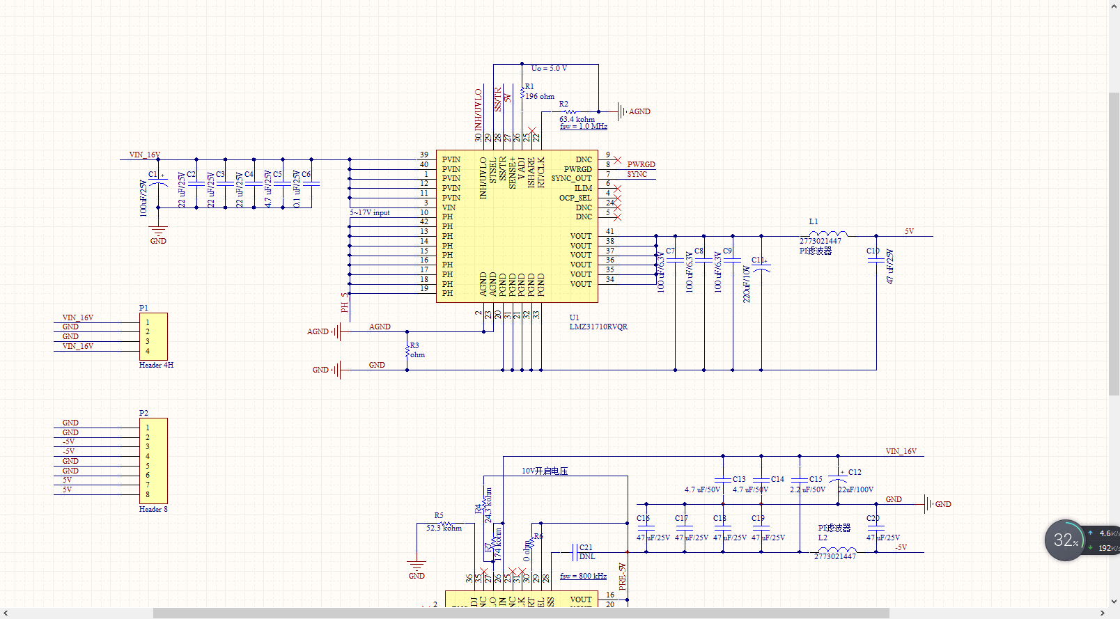

设计如上图,使用的LMZ31710芯片实现16V-5V。空载的时候,输出电压正常,但是接上负载(电流大约3A左右),输出电压莫名奇妙的降低到了3.3V。是不是设计存在什么问题?如上图PWRGD、SYNC、SS/TR等都是悬空的设计。请大神指点!!!!!!!!!!!!

确认过流保护没有问题的话,就需要确认芯片底部2个脚是否存在虚焊的情况?
(印象中这两个脚虚焊或影响到电感的工作,容易造成电流上不去)

首先请确认电源输入没有限流。然后可以测一下3.3V不正常输出时候的PH波形并且上传,判断一下芯片工作在什么状态。
