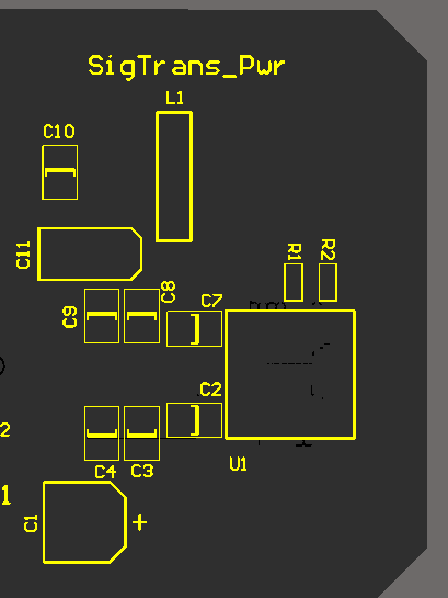

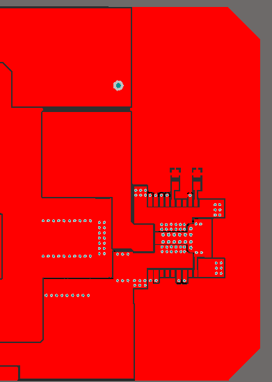

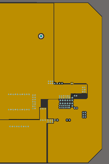

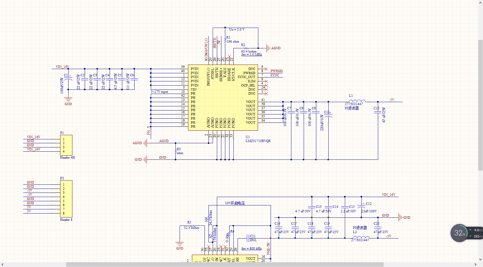

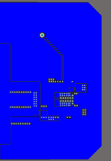

使用LMZ31710实现16V-5V/10A的输出。原理图如下。上电调试的时候发现空载情况下输出5V正常,但是加了负载之后(3A左右的负载),电压就降到了3.3V。是不是设计有什么问题,请教问题原因及调试的步骤,谢谢。
Hi
确认过流保护没有问题的话,就需要确认芯片底部2个脚是否存在虚焊的情况?
(印象中这两个脚虚焊或影响到电感的工作,容易造成电流上不去)
