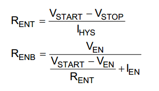

LMR16030设计输入电压7.4V-60V,输出电压5V。根据EN脚分压电阻公式设计如下:
Vstart=60V,Vstop=7.4V,Ihys=3.6uA,Ien=1uA
得出Rent=15M,Rent=240K.
问题现象:现供电12V,EN端电压400mV,低于阀值1.2V。
现在需要40V-60V电压能稳定输出5V,请问分店电阻应如何分配,劳烦各位指教,谢谢。
