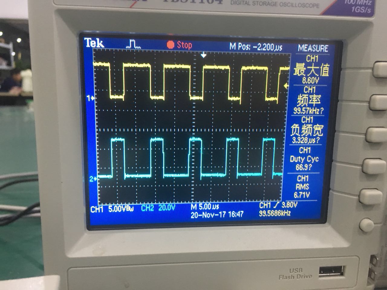

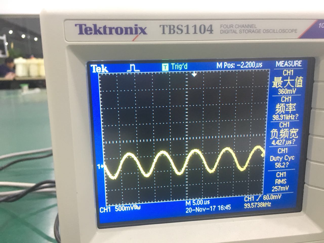

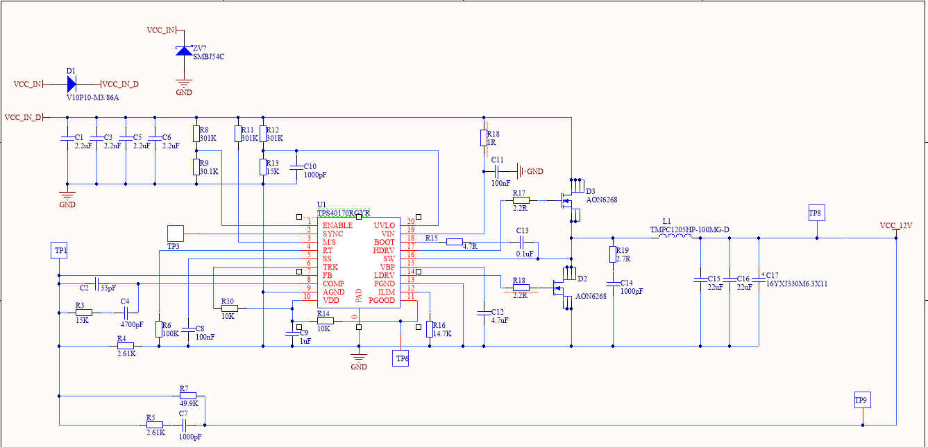

问题现象:电源输出纹波为开关频率的正弦波。无负载功率3W左右,电感发热厉害,芯片不发热。
如图:
输出电压纹波
开关管驱动信号
原理图
Hi
电感空载发烫,那么重载下呢?
建议将R15,R17,R18改为0欧姆。
将R5和C7的位置对调一下,再测试,看空在电感发烫现象是否消失?

输出12V9A情况下,重载效率89%。但是电源纹波还是很大。和图一效果一样。
建议你先用WEBENCH对电路参数进行优化,在上传一下SW节点波形
