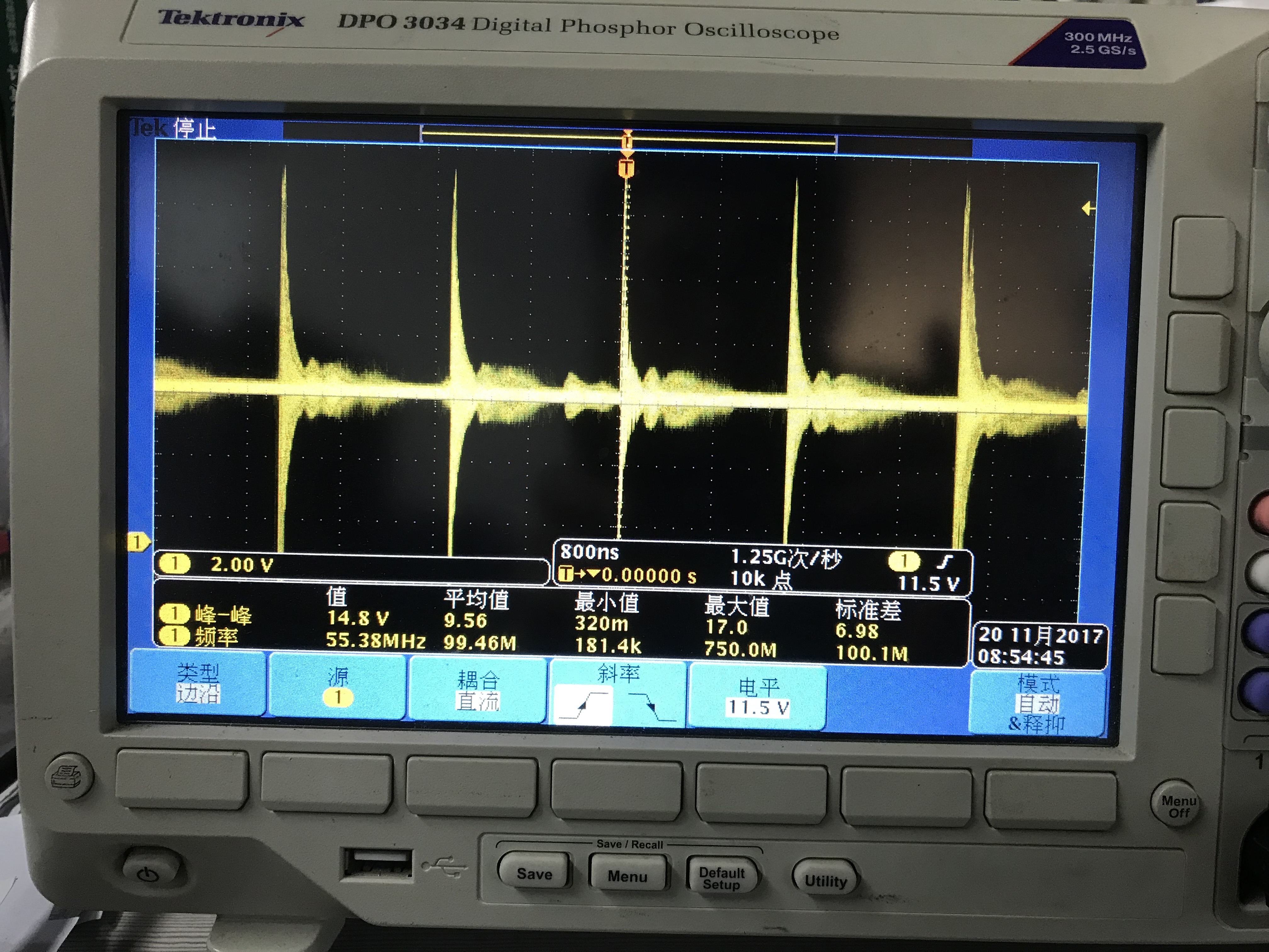

开关电源TPS54360输出纹波极大,帮分析下!
Other Parts Discussed in Thread: TPS54360
上图是使用TPS54360电源芯片,26V输入,5V输出,未接负载时的输出波形图!电路是按照官网设计参考电路设计的,一样的电路!无论元器件选型合适PCB布局都是按照设计来的!尝试了添加LC,效果也是没有改善,再输出端并联大电容也是基本上没有改善!另外还有就是“GND”在接入开关电源时附近本身上就有纹波,输出“GND”更是有很大纹波!

  • 亲;从波形看,是大面积铺地且没有分割地线造成的。建议用单点连接的方式;将输入输出地接一起。
  • 谢谢您的回答!
    我电路PCB没有铺地,另外您说的单点接地怎么理解,是将GND的末端再连接到电源输入端的GND上吗?

  • Hi
        电路上向确认一下,你输出用的是钽电容吗?  建议改用低ESR的陶瓷电容(或并联一个低ESR得陶瓷电容10~22uF), 同时再对应调整一下补偿。
       GND的布局可以参照datasheet:
       建议你确认一下你的测试,见附件。
    纹波测量.pdf
  • 你好,你纹波的测试方法不对。请按照附件的测试方法重新测量。另外你可以多帖几个波形,例如SW节点的,输入电压的波形,如果有电流探头,还可以测量一下电感电流波形,以便分析。
    TI-如何正确测试电源的纹波?.pdf
  • 谢谢,应该是我测量方法不对。我测量输出端电容两端电压,纹波基本没有。
