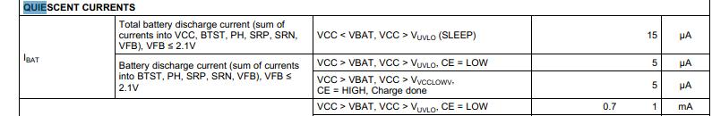

有个项目要求是:
1、电源输入:两种方式,12V太阳能电池板或12V电源适配器。
2、充电对象:8.4V两串锂电池组。
3、充电电流:最大1A
4、无电源输入时消耗电池的电流尽量小,<10uA.
  现准备选 bq24650 ,不知是否合适。是否还有更适合的IC?
