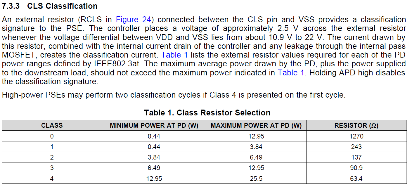

TPS23861PW是按照规格书来设计的电路图,但是目前一旦接入PD端负载,VDRAIN=48V。导致输出为0.在不接负载的时候VDRAIN=0V。目前不知道是什么问题。还望指点

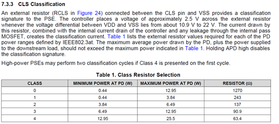

  • 你用的是什么PD,请对应看一下PD功率配置是否正确(CLS电阻)。如果所加负载的功率大于设置的功率,PSE会关断相应的输出。
    以TPS2378为例,如果CLS电阻为1270ohm,PD最大功率为13W,如果超过13W,PSE会关断。
  • 跟PD的功率没有关系,因为空载的时候VPWR与VDRAIN1两端测出来的波形不对。我用了很多个芯片终于有一个芯片能正常工作啦,证明电路的原理图与设计是没有问题的。但是目前有一点就是发现这个芯片容易坏掉,VDD(3.3V)再上电以后容易使VDD与GND之间的阻值变小(15R左右),还有的时候是一上电就会听到啪的一声,然后3.3V与GND短路啦。(设计图在附件之中)
    目前有点怀疑是L23(BOT lay)电感的3.3V电压有两个过孔靠近此芯片的48V引脚,间距为0.6MM左右。其他没有看出什么问题。   还有一点此芯片VDD到GND的阻值一般为多少?
