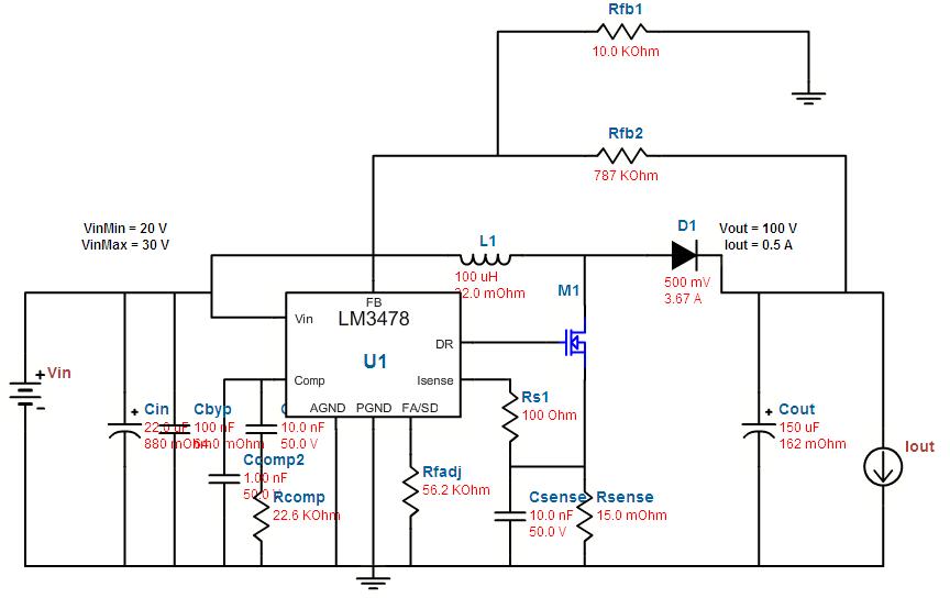

这款芯片能将电压升到100V吗?还有就是TI提供的电路设计中的元器件参数可靠吗?
BIN,
能否输出100V,这个要视情况而定的,请问输入电压的范围及输出电流的大小?可先使用WEBENCH软件进行设计:
www.ti.com/.../lm3478 网页的右侧
