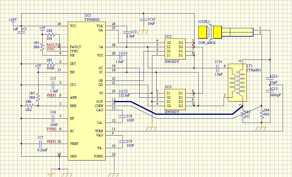

变压器驱动场效应管选SI9936 Nchanel.无论输出端是否接灯管,发现GA和GD GB和GC基本同相,为100khz左右的方波,变压器无输出.,BC输入端为50Khz方便,占空比可变.
请问有何方法强行使tps68000不考虑反馈,GAGD GBGC输出反相,使得变压器输出最大值?
  • 你好,PH引脚控制相移
    Phase delay programming input. A voltage between 0 V and 2 V applied to that pin programs the
    phase delay of the operating frequency compared to the synchronizing frequency. Applying V5 (5.0
    V) programs the device as a master regarding the main oscillator frequency (see SYNC). The
    voltage applied to that pin is also used to determine the phase delay in a distributed dimming
    configuration
    在你的电路原理图中将PH接到了5V,所以无相移

  • PH接5V不是SYNC主模式输出?我说的相移不是指对同步头的相移,是指驱动场效应管控制端口GAGBGCGD的相移,因为相位不对场效应管后的变压器无输入。
  • Hi:
      CCFL需要带上灯管测试,否则会OVP电压保护。
    CCFL启动时,变压器漏感与输出电容谐振,进入kick off状态,输出电压达到最大(1000Vrms以上),直到灯管点亮后,进入normal状态,输出电压会降低很多(600Vrms左右)。(这个是应用于笔记本的CCFL控制,请问您的应用,或者说输出要求?)
    TPS68000的移相控制并非类似TI的UCC3895之类,它应该是恒定与接近50%占空比的控制:To control the output power high-side and low-side switches in each of the two half bridges are driven alternately with 50% duty cycle. By
    phase shifting both half-bridge parts to each other, output power is controlled.

       另外能否提供你的变压器规格书给我们,因为如果信号上都是没有给错,就要确认变压器的设计了。
  • 另外Burst control控制BC输入的最大频率是1.5kHz.
  • Johnsin Tao您好,原来是BC PWM频率已经降低为1KHz。我的变压器输入端的场效应管接12V,手头的几种磁芯都试过,初级都是绕8圈,次级分别绕过500 800 1200.接上灯管也没得显示导通,好像变压器输入波形不是正弦波。上半部分波形是类似正弦sinx 180度到270度的部分,下半部分波形类似于正弦sinx 0度到90度部分,就是电压偏离中央值的时候下降速度快。如果用·12V输入,一般用什么磁芯,初级 次级分别应该绕多少圈?

      TI的TPS68000EVM-161板符合你的设计,你可以参考:  www.ti.com.cn/.../getliterature.tsp, 附件是变压器规格书,你可以参考。
     Inverter 变压器参数你需要注意,匝比是1:120, 漏感是340mH+/-10%,  其中漏感很重要,inverter工作是通过漏感与输出的10pF电容谐振得到正弦输出的,通过匝比获得最大输出电压用于足够点亮灯管。这两个参数不对都可以造成没有输出,在调试过程中,可以先在满调光条件下测试。
