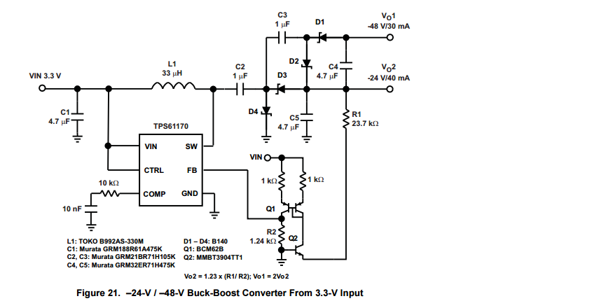

电压可调的。 输入可以是+5 +15 或者+HV。 有什么推荐的电路么? 电流要求很小。
您好 有更详细的原理图吗? 芯片的封装我不希望是QFP的 SOIC的就好。 然后关于chargepump 电路接触不多,负高压的就更不知道怎么用。能不能麻烦详细的说一下?或者有链接或者书吗?

那就用TPS61175, 输出端2个肖特基,一个Chargepump电容,和输出电容,每增加这样一级输出电压翻一倍。例如-24V翻到-48V.

准备用这个电路产生高压但是在做仿真的时候,我一直找不到Q1 BCM62B 匹配双三极管的模型。 请问一下这个模型在哪里可以找到呀?我在NXP的官网只看到了.prm的 spice模型,导入到pspice是一个普通的三极管。
