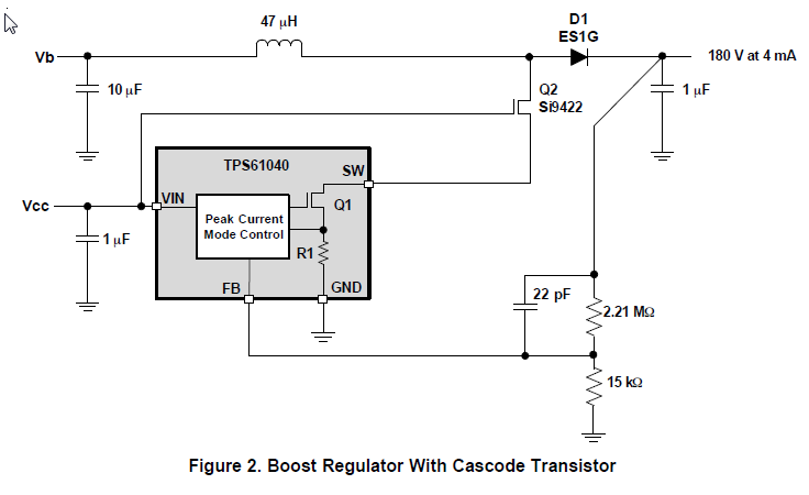

下面是给的参考电路。

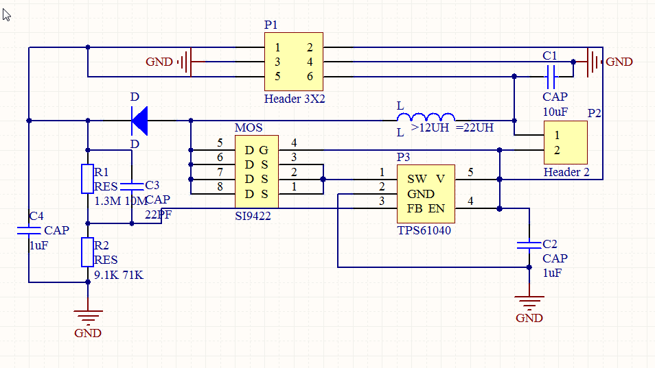

下图是我的电路,输入芯片供电是+5V,用于升压的Vb是+12V,10uF电容是胆电容。

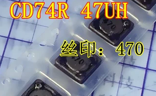

第一次选的是47uH电感,电阻R1和R2分别为1.3M和9.1K,输出应为177V左右,实测输出为mV级别电压,大概几时s左右吧发现MOS管冒烟烧掉。
第二次选电感为22uH,电阻R1和R2分别为1.3M和10K,输出应为161V左右,实测输出为负几十mV非常缓慢上升,也是在大概几十s左右吧MOS管烧掉。
想知道正确的做法是什么。谢谢。
