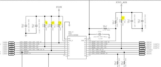

原理设计如下:

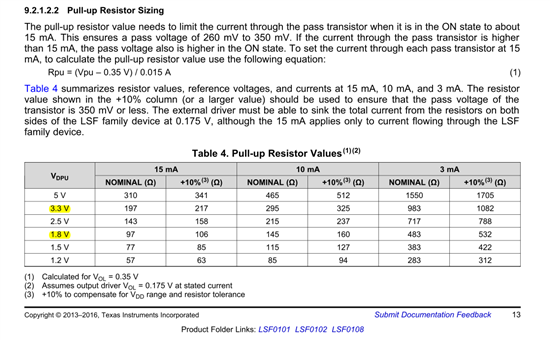

规格书中建议:
请问使用10K电阻是否合适,有没有风险?谢谢
Hi
这个你需要确认接口两边对应接口电流承载能力。例如上面提到15mA/10mA/3mA.
