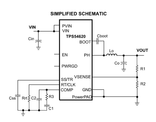

想用TPS54620做一个12V输入5V输出,3.3A限流的小电源,设计的限流要求是当模块输出超过3.3A时,电流保持3.3A恒定,电压慢慢往下降。现在输出都调出来了,就是限流一直达不到要求,我是在COMP引脚和地之间接一个电阻,通过调节这个电阻的阻值来调节限流大小的,但是接了这个电阻之后输出就不是恒压状态了,输出电压会随着输出电流的变大而减小,而且电压的跌落很大。所以我想问一下要想达到设计中的限流功能电路要怎么设计。
