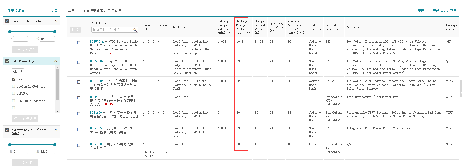

我在选择一款24V铅酸电池的充电IC时遇到如下疑问,请帮忙解答一下,谢谢
Other Parts Discussed in Thread: LM324
1.该电池是24V的铅酸电池,输入直流充电电压为24V,铅酸电池恒压充电环节的Ublk为28.8V,但Battery Charge Voltage (max) 全部小于该值;
2.想选用RCsettable方式的;
3.为什么对于此类24V的铅酸电池解决方案这么少;
  • 亲;24V对24V电池充电?还是啥用法?铅酸电池,有多种结构和用途,不知你是哪类?一般;铅酸电池的管理要求不高,管理也很成熟。基本上;用LM324+基准就可以搞定。普通电动自行车充电器里都有集成。建议参考下。
