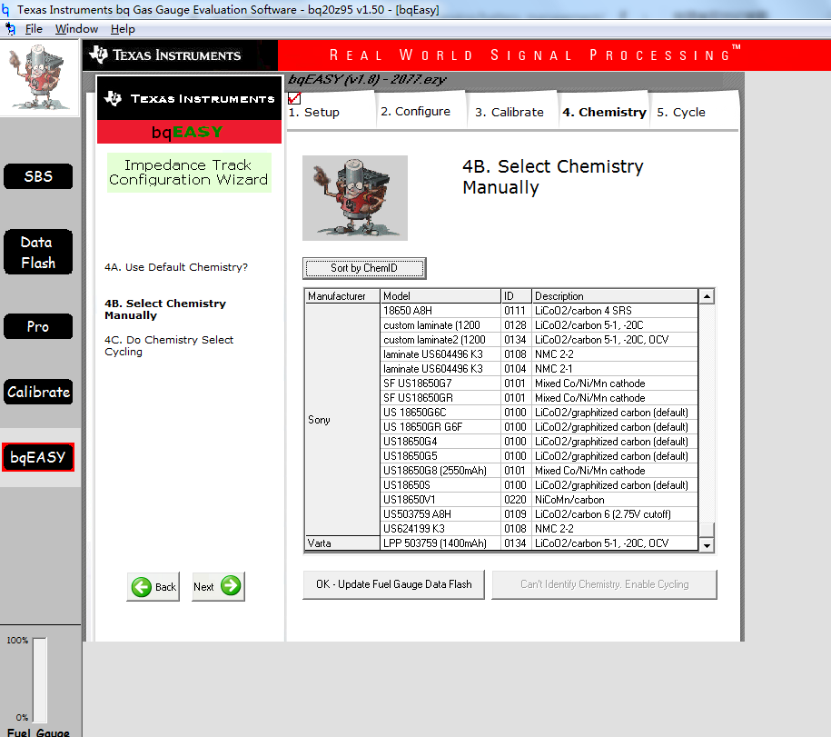

bq20z95上位机找不到三星26h的电池ID,但在bq40z50的上位机里面可以找到。请问怎么转移过来,现在要出10套4s1p的电池组给客户。但现在这电池ID的没法填写。有没有什么办法可以转移过来。
可以到下面链接下载Gas Gauge Chemistry Updater Setup v6.06 (Rev. FS) ,并安装。
http://www.ti.com/tool/gasgaugechem-sw
