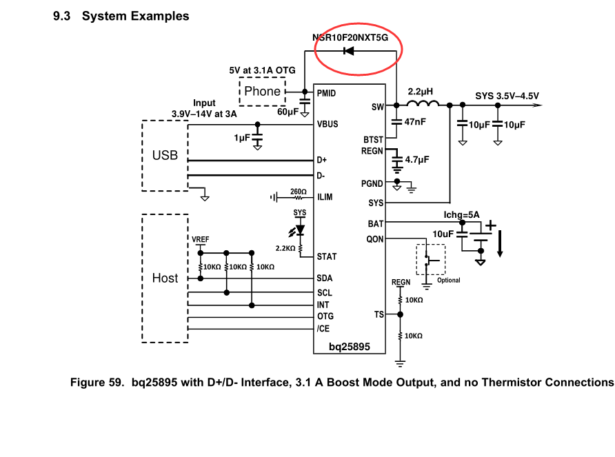

我们项目在开发过程中需要用到BQ 25895 的Boost模式,在BQ25895的规格书中有关于Boost模式下 输出3.1A的应用电路中 在SW和PMID引脚之需要一个肖特基二极管
在用户指导手册的原理图中在SW和PMID引脚也有一个肖特基二极管;但是在评估板的PCB中并未见到该二极管的位号和走线方式;该二极管如何进行走线和布局?
