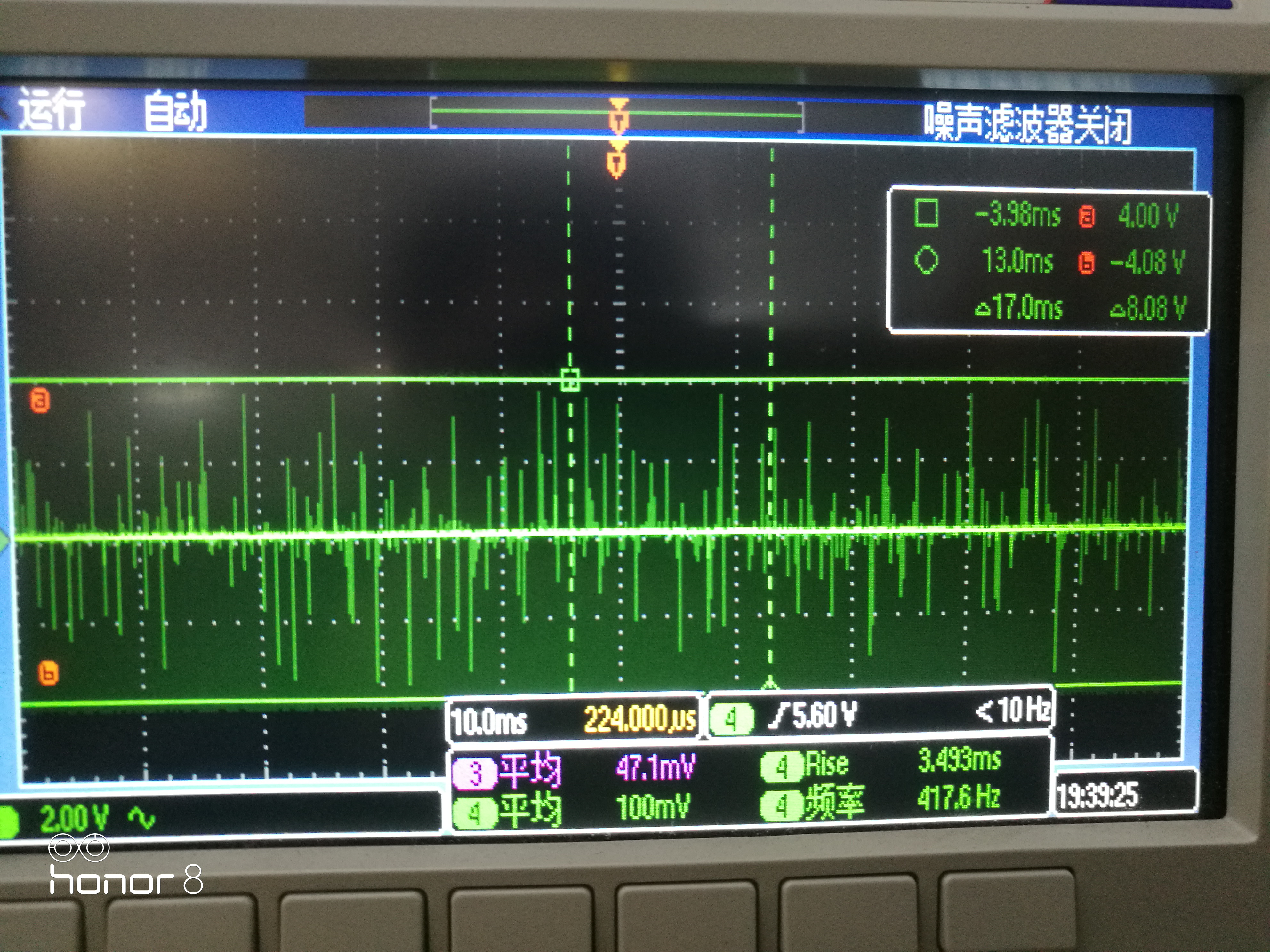

LM5118 输出纹波很大,要怎么解决   电路是用规格书上的电路,,

       电路你可以借助TI官网:http://www.ti.com.cn/product/cn/LM5118 上webench仿真确认。
       纹波偏大,你需要确认电路输出电容,环路补偿,甚至layout.
       其次你需要注意测试,从波形看,你的测试看起来是有问题的,具体看附件。
    纹波测量.pdf
  • 看波形像是从示波器接地线过长引入的噪声,建议使用最小环路测量
