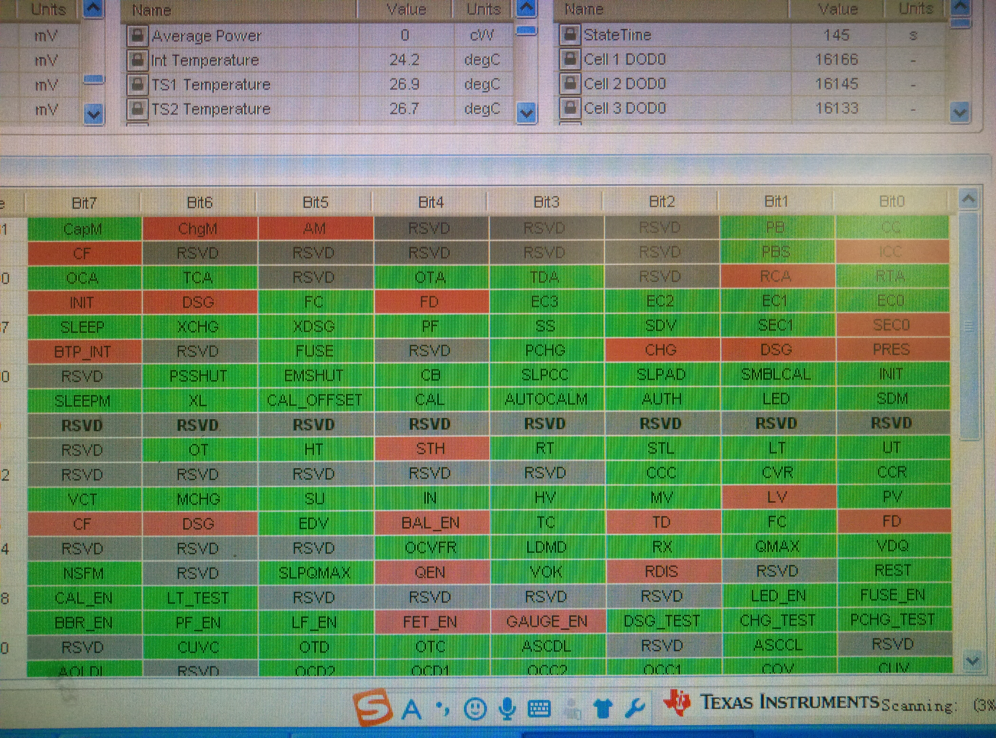

各位大神,在官网购买的BQ40Z50 EVM板,修改了电池串数,容量,充电电压和保护阈值相关参数,一开始的时候充放电都不能进行,后来了解到是system present 悬空了,于是将configuration 里的NR位置1了,电池可以放电了,但是还是不能充电。上位机截图如附件,比较急,请各位帮帮忙,多谢
