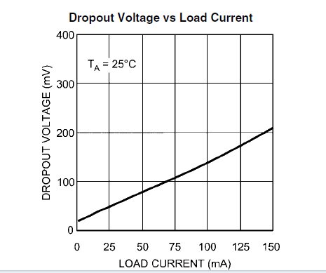

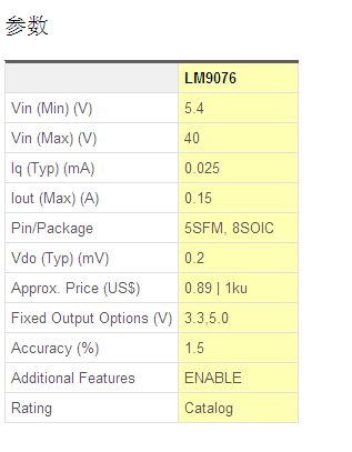

1.LDO芯片中的参数Vdo 是指输入输出的压差吗? 如果是,像LM9076-5.0 参数(如右上图所示)中给出的Vdo=200mV,但是这不合常理啊,因为输入的范围
是5.4到40V,所以这里的Vdo究竟是指什么呢?
2.输入输出的压差可以多大呢?通过什么参数可以看出?
3.左上图所示,Vdo的最大值只能到150mv?为什么Vdo越大,Iroad也越大呢,不是因该是越小吗
第一个问题
从定义上来看,Dropout电压
Vdo = Iload * Ron(min)
既是最大负载电流乘以LDO内部MOST管的最小导通电阻
可以参考:
所以,Vin(min) = Vdo + Vout
最小输入电压等于dropout电压加上输出电压。
第三个问题可以参照第一个问题:电压和电阻的斜率其实是MOS最小的导通电阻
至于为什么当输入与输出接近时,导通电阻会最小,你可以参考MOS管工作的VDS特性曲线,线性区时,电阻最小。
