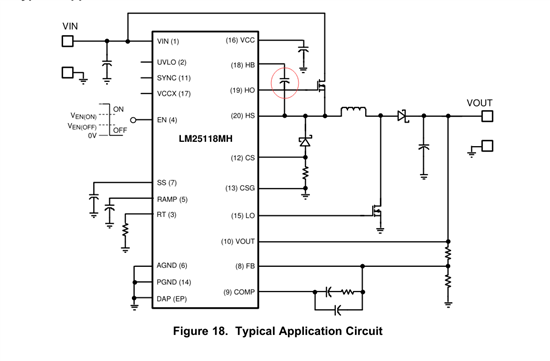

控制IC选用LM25118,驱动选用600V的自举驱动IC,这样做是否可行?
有个问题是在降压时自举电容怎样充电?
工作在降压时的时序难道是降压管开--降压管关--降压整流开--升压管开
只有升压管开 自举电容才能充电啊

         这个芯片做不了,耐压不够。
        你需要选择半桥驱动器来做,例如UCC27710/2:
        http://www.ti.com.cn/product/cn/ucc27710

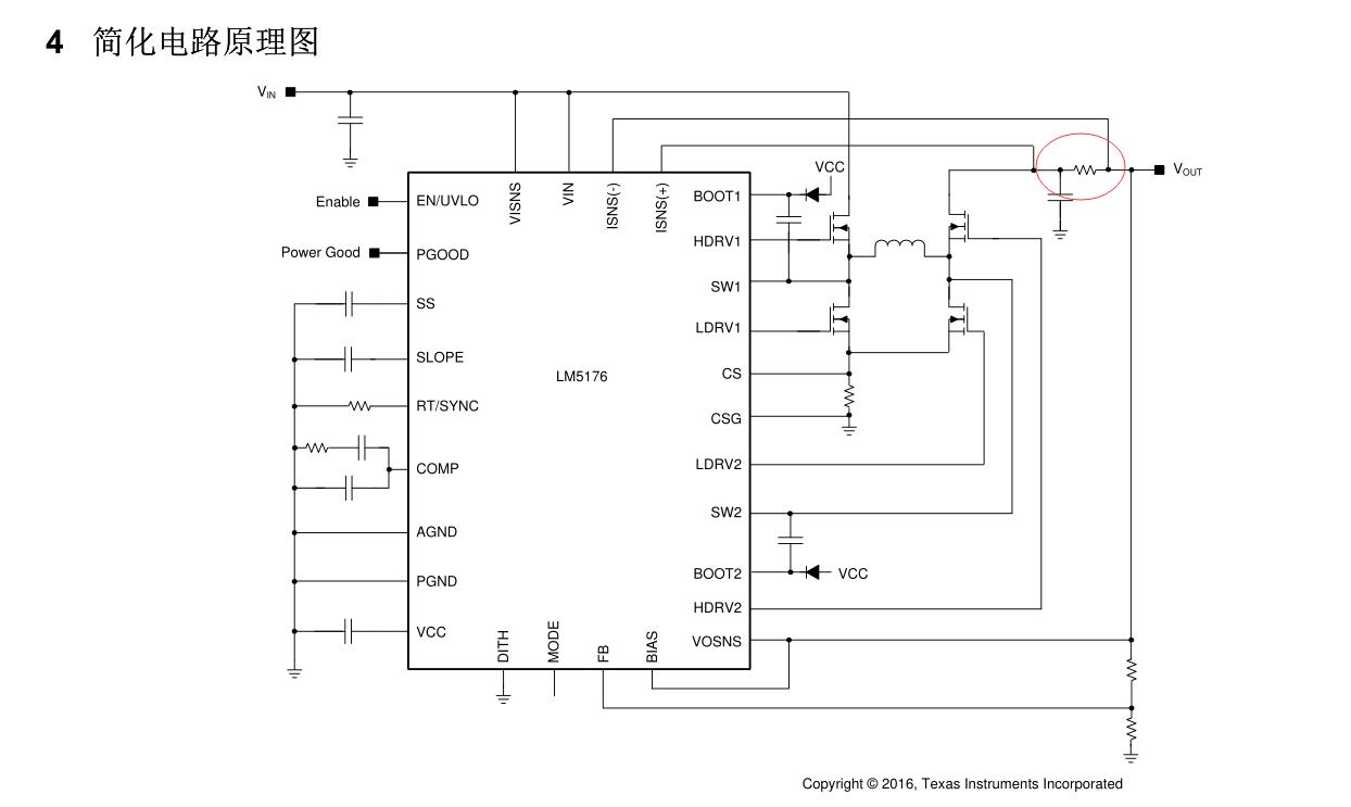

  • 就是想用LM25118或LM5176做控制,加半桥驱动器来做啊,我说的高压自举驱动其实就是半桥驱动器,控制IC VCC用15V,就是不会耐压不够了。
    上图红圈这个自举电容,在降压时怎样充电的,我看资料这个IC的最大占空比是80%,也就是说升压MOS管会在某一时刻开启是吧,我想只有升压MOS管开启,自举电容才能充电。而一般的升降压控制器,工作在降压时,升压管是一直关闭的,所以有点疑问。
    用LM5176做的话看下图
    因为我做350V输出,红圈这个电阻可以移到负端吧?
  • Hi
        半桥驱动器的输入端是2个低边驱动,不需要带有自举电路的高边驱动芯片,可以选择具备互补功能能输出2个低边启动的控制器。
        不需要上述这样的升降压控制芯片。
  • 输入AC100-260V,输出150-350V2A可调, 肯定是要降压-升压型的拓扑电路,我也想找双低边输出的芯片,但找了好久没找到,找了好几家公司的芯片都没有,但互补输出是肯定不行的,又不是做半桥或全桥结构的电路,你可以先了解下降压-升压型是怎样工作的,我是要做AC全电压输入,非隔离DC-DC转换器,这样体积小效率高。
    我想按我的方案是可以实现的,把外围电路改下就行了,之前用MCU做过相似的,但是DC输入,电压也没那么高,现在是AC输入经整流后不用大的电解滤波是暂波,这对转换器的电流控制比较严格。
    或你有什么方案推荐吗?
