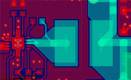

在使用TPS54821时,发现在输出5V时用电子负载抽3A电流可以稳定工作,但是将输出电压改成9V,电子负载抽1A的电流,输出就被保护了,请问能帮我分析一下原因吗?

建议你先确认一下layout,参照datasheet.
特别注意功率回路尽量小,用四层板来做。
我已经解决了,将datasheet 中推荐电路图中的反馈电阻上并联的电容C9去掉就好了
