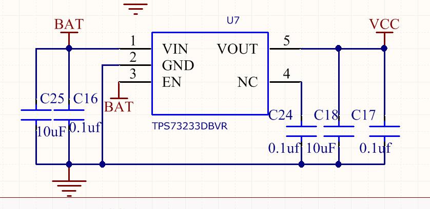

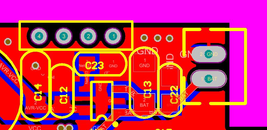

芯片是电池供电的输入3.9V,输出是3.87,改用TPS73230的话输出为3.005V正常的。TPS73233换了3个都是一样
Hi
测试你会发现TPS73233输入VIN和输出Vout击穿了。
对于电池供电的应用,你需要注意,如果你会存在插拔电池的情况,输入需要增加保护。(这个等同硬插拔,容易烧掉芯片的)
其次你需要注意芯片购买渠道,注意是TI授权代理商,其他渠道假货劣质芯片特别多。
看你的layout没啥问题,可能是货源问题,建议你直接官网申请样片,淘宝这种都不靠谱
