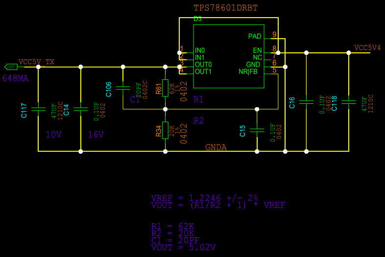

产品使用TPS78601型号LDO,原理图附图片,当NR管脚电容使用0.1uF电容时,LDO输出电压纹波很大(>1V)处于自激状态,当去掉后LDO输出恢复正常。通过手册看到NR管脚电容只与参考电平噪声和输出电压建立时间相关,和LDO环路稳定性如何建立的联系,以至于这种联系如何引起LDO正反馈自激?希望专家予以指导,谢谢。

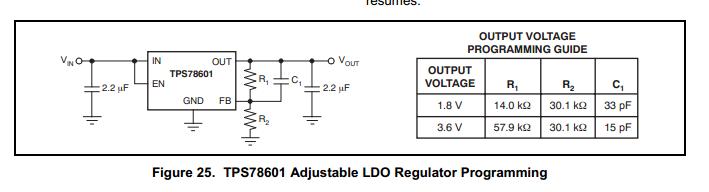

NR/FB的使用:对于该器件TPS78601是输出可调的器件,不需要接一个旁路电容,而对于其他的固定输出的器件可接一个旁路电容以构成低通滤波器来减小纹波。而对于输出可调的器件,该引脚作反馈用途,如果加一个电容,会引入一个极点,从而破坏原有的环路的稳定性。请参考图25的接法。
