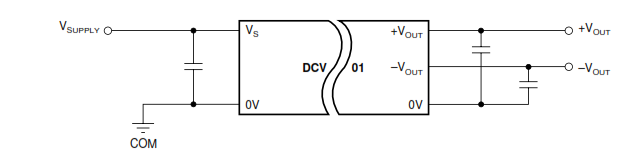

24V供电,输出正负15V,外围几个电容值怎么确定,如图接法是否可行
Hi:
电路是这样连接的,关于电容,按照datasheet推荐,输出电容至少1uF. 输入电容采用低ESR,0.47uF电容。(见datasheet: www.ti.com.cn/.../dcv012415d.pdf 第七页,电容layout尽量靠近芯片脚)
