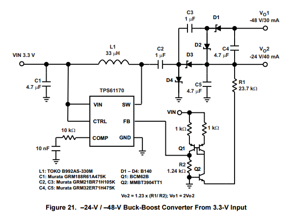

现在用的是TPS61040输入+5V输出+70V 用在APD上效果很好 但是跨阻放大后会倒相
所以想找一款能升成-70V左右的芯片 求推荐

用降压芯片做就可以,需要选择超过75V的降压芯片,如果你的电流需求不是很大,可以选择LM5008/8A/9/9A, 或者LM5017/18/19 (示电流大小选择不同的版本)
设计参照TPS54060的文档: http://www.ti.com.cn/cn/lit/an/slva317b/slva317b.pdf 将输出接GND, 原本的GND就是负压输出。上述芯片无需额外外部补偿电路,设计更加简单。
不过上述芯片需要输入电压是大于5V, 如果是5V, 你或可以考虑LM5161
你也可以用升压芯片+chargepump来做, 例如TPS61170之类: http://www.ti.com.cn/cn/lit/ds/symlink/tps61170.pdf
类似的芯片都是可以的,设计时第一级chargepum产生负压,第二级再倍压,如果负压比较高可以再增加一倍。
C2和两个二极管,组成的charger pump,可以生成负压。不过TPS61040耐压没有70V这么多,
C2的作用是在MOS开关动作中存储电荷,以达到升压的效果,原理是电容上的电压不会突变
