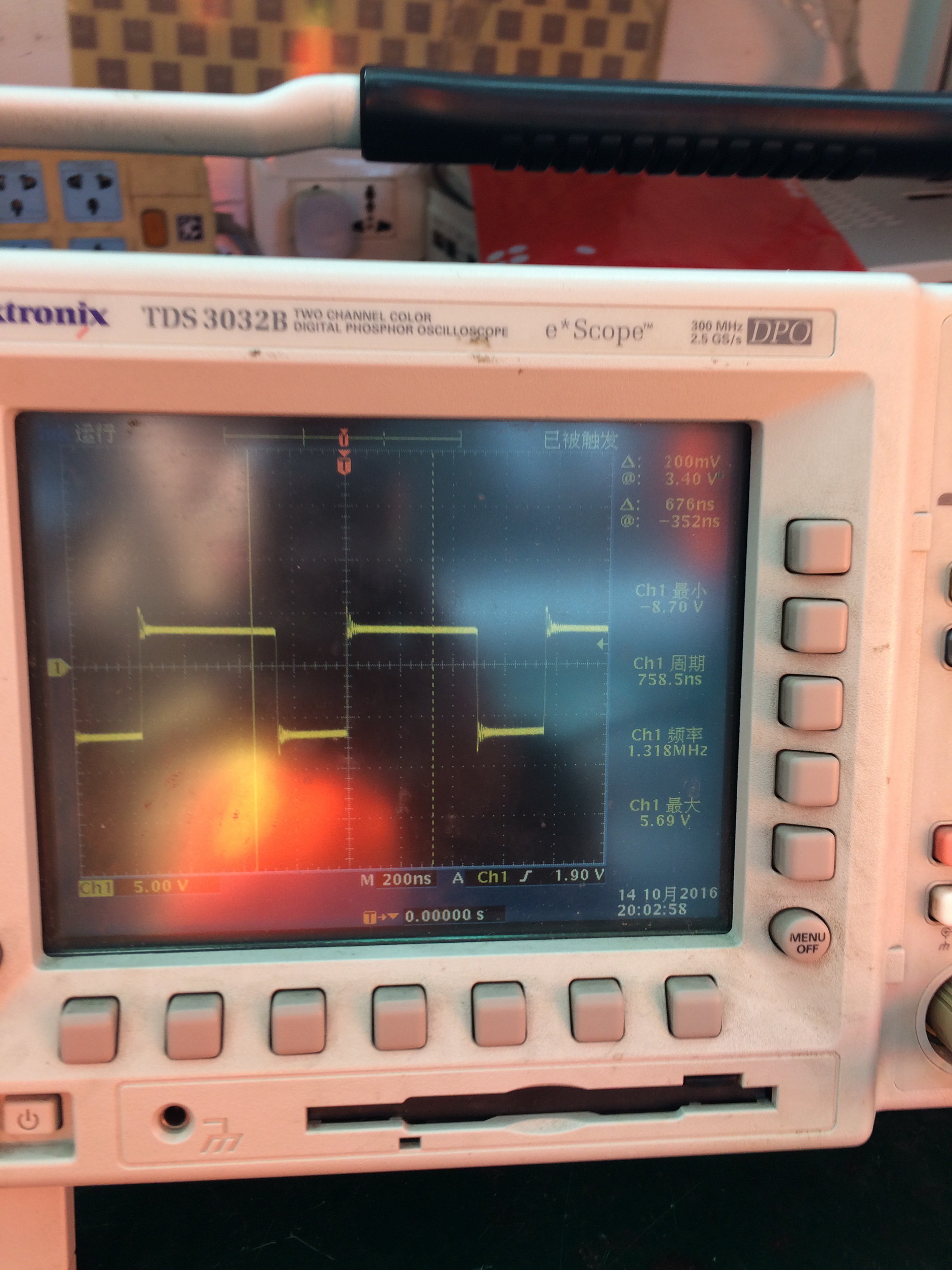

最近做了一个TPS65130的实验,打了两版,一开始以为layout有问题,因为量的各种波形数据都没什么异常,后来新板子来了以后还是那样的情况,我做的是一个输出正负6V的电压,测试了一下带载的能力,正压没什么问题,跟规格书上差不多。负压带个超过10MA的负载就会一下子升高到负十几伏。后来我将FBN与VNEG之间的电容也就是数据手册上的C10取掉了,就能正常用了,可以带载到200多MA电压都是稳稳地-6V,请问这是为什么?只求个解释,想不通。

这个电容原本作用是加快负载瞬态响应速度。
之前一些案例中是偶尔遇到输出电感与与电感相连的电容之间产生自激,严重的降低负载能力,但是没有测试过这个时候的电感或者电容处的波形做确认,有兴趣你可以确认一下。
更改其他规格的电感(最好是比较好的厂商)或者改变这颗电容的layout位置,看现象是否仍然发生。
layout改变了那个电容的位置还是那样,我试过了。估计不会是layout问题了,但是我可以确认下波形,电感我估计公司考虑到成本应该也不会换了,我自己实验可以试试,多谢您的提点!
已确认过电感处波形,负载时负压正常和不正常时都是一样的方波。看来还要继续寻找原因,不知道能否解开自己下的套。
肖基特二极管正极是负压输出的波形,负极是电感那个波形,加了那个电容负压输出更稳定些但还是会出现带载升高的现象。
