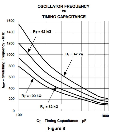

请问当频率需要20KHZ时,UCC3895 RT与CT选何值最合适
你好:
开关频率不建议使用低到20KHZ,当开关电源工作时,有可能有人耳能听到的一些噪音,建议选择在200KHZ到1000KHZ之间:可通过数据手册的公式2及图8进行选择:
Hi
频率20kHz, 通常是用于IGBT的驱动, 建议采用同步震荡Oscillator Synchronization (SYNC)输入的方式,见datasheet: www.ti.com.cn/.../ucc3895.pdf 第十一页。
原因是按照datasheet RT/CT的推荐值RT: 40 kΩ to 120 kΩ, CT 100 pF to 880 pF, 最低频率是89.9k, 如果CT,RT偏离这个范围会造成频率震荡波形上的不规则,频率会出现不稳定等现象。所以通常比较低的频率设计,建议采用同步外灌的方式,你可以验证。
Hi
可以的参照Oscillator Synchronization (SYNC)输入的方式,见datasheet: www.ti.com.cn/.../ucc3895.pdf 第十一页要求即可。
