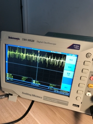

接板子之前5V电源很平稳, 接板子之后主电源波动很大

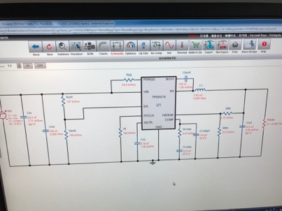

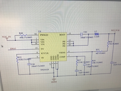

我自己的原理图和官方工具推荐的原理图
我自己的板子ENA3使能端通过100K电阻接到了5V电源上
