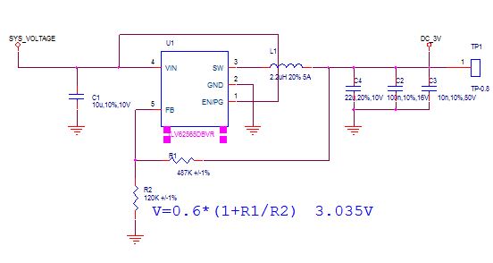

TLV62565DBVR DC-DC输出很大纹波
 如图所示,设计输出3V电压,输入为电池电压范围3.3-4.2V,平时工作正常。问题是:
1用adaptor充电时,插入USB cable,当USB cable接触到PCB板上任何GND,DC-DC输出就不正常,波形如下图(阻尼震荡持续几十ns,波动幅度超过10V)。导致MCU重启。PCB为6层板,有地层,耗电小于80mA。
2.如果充电电源改为插入PC,DC-DC输出不会波动这么大,对系统供电没有影响。
3.adaptor输出可能有共模信号,但此信号一般很微弱,主要引起EMC问题,不知是否会导致DC-DC工作不正常。
有什么方法可以增强DC-DC抗干扰能力,加前置反馈电容?datasheet上没有建议计算频率。还是其它办法,试了减小反馈电阻作用不大。
