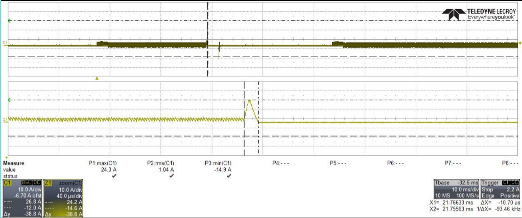

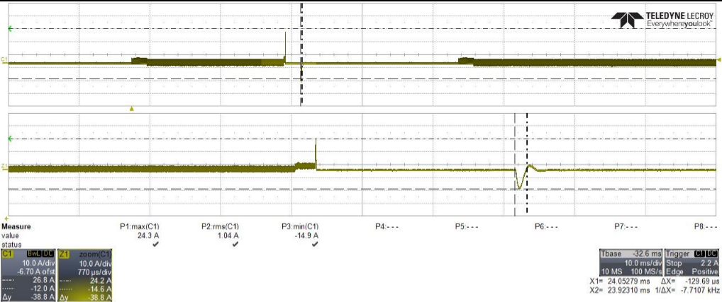

TPS53355 输出1V/30A遇到正向inrush只有24.3A,存在反向冲击电流10几A。波形图如下?请问下这个是什么原因?
  • Hi
        你测试的输入电流吗?   测试一下启动inrush波形看看?(你上面的波形看起来不是很清楚,最好是同时清楚看到输入电流以及输出电压波形)
        另外将电路也传上来看一下,主要是确认是softstart的电阻。
