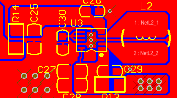

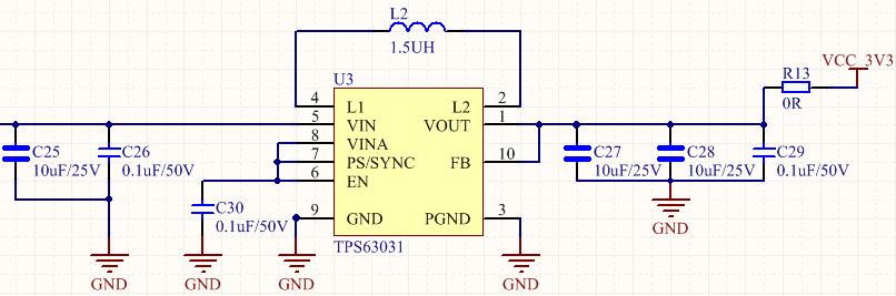

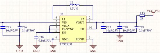

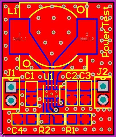

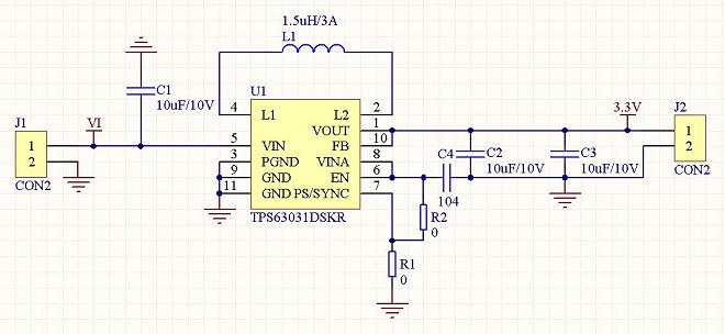

TPS63031这个做了一个测试板电路,可以帮忙看看。其中的R1,R2是用来选择模式用的。

  • 1,输出电压测量点建议在输出电容两端
    2,你的电感是功率电感吗?
    3,尝试将电感用引线接出和Pad相连,看输出是否正常?(推测检验是否是布局问题)
  • 根据你的建议,我们重新测量了一下输出电压。
    1、在输出电容两端测试输出电压,输出还是达不到3.3V,当电池电压是2.84V是,输出电压是3.19V。当电池电压是电池电压是2.79V时,输出电压是3.172V,当电池电压是2.77V时,输出电压是3.151V。
    2、我们选的电感应该是功率电感,当时我们同事买的时候说是电流2A的1.5uH的电感,体积比较大。
    3、我们将电感用引线引出接到Pad上,看了一下输出电压基本没有什么变化,这个是不是说明是布局有问题?
    是不是如果布局没有问题的话,你改变电感的这个链接方式是会造成输出电压的改变的?不知道是不是这么理解?
  • 果直流稳压源直接给负载供电,一上电就直接导致负载电路短路,直流稳压源上显示输出电压为0.1V,电流280mA。
    根据这个现象,你的直流电源本身能力就不够,再经过一个dcdc以后,当然带不动负载。
    另外,输入端的PTC只有500mA,估计电阻值会比较大,上面的压降会很大,测试输入电压要测量芯片VIN pin脚的,实际芯片的工作电压更低。
  • 拉远电感的目的是排除电感开关动作的噪声对电路的干扰。
    建议你测量下输入电容两端电压,看看是否跌落很多
    还有如果空载输出正常,一带载,输出电压就下跌,那就说明输入功率不够
