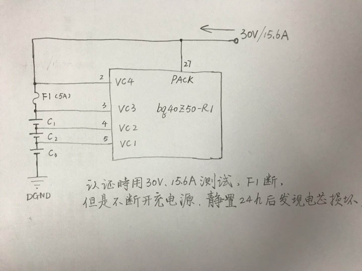

各位技术人员大家好:
问题描述:
如下图,芯片已配置为3串两并的应用,VC4原本通过导线直接短接VC3,后为了通过UL认证,添加了一个保险丝F1(由于PCB限制,只能加在VC3和VC4之间)。
认证测试时,将充电控制MOS管直接短路(UL要求),然后用30V、15.6A进行滥充测试(UL标准)。
F1(额定5A)按预期熔断,但是充电源(30V、15.6A)仍加在电池PACK上不移除,经过静置24小时后,18650锂电池电芯损坏(内部安全阀弹开),电芯量不到电压了,请问这可能是什么原因引起?
目前PCB改版将F1移动到芯片27脚之前,没有出现故障,芯片数据手册中管脚最大输入电压是30V,因此我猜想是否是因为30V加上静置24小时的原因导致芯片内部短路引起。这个问题虽然现在改版解决了,但是问题原因一直没有找到,请各位技术人员提供意见,各抒己见!
  • 电芯保护 应该是由于30V电压加在3节电池上长时间充电,导致过压,安全阀打开的。
    F1断开, VC4 pin 和内部的Vc3之间是有稳压管连接的,或者外部也一般会放稳压管,会有漏电流流过给电芯充电。
    简单的说,如果按照图上的方式, 同样的实验后, 外部的电压改为12V, 那么就肯定不会有问题。
