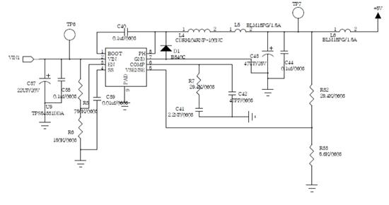

我们这边用的一颗电源芯片TPS54331DDA,带载测量发现有问题。我们设计是15V输入,5V输出,输出最大电流为3A,当电流为1.2A时,电压就将为4.7V. 请问可能是什么原因造成的?谢谢!
Hi
如果你最大输出3A, 电感饱和电流是推荐需要选择3.6A以上,而你标识只有1.5A, 所以带载在1.2A以上可能就导致饱和,输出电压会被拉低。
其次你还需要注意输出的磁珠,电流也要选择大一些,磁珠后也要接电容。
其次你还要注意layout, 特别是功率回路,建议尽量小。
输出电容也建议选择ESR较小的电容,例如陶瓷电容。
